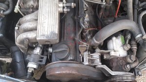

    кто подскажет что это за фишка? просто при отключении ёё машина заводится,а вот при включении нефига...
    понимаю что связанно с охлождением...
    есть видео но не грузит

  15. fast2201
    fast2201 Завсегдатай
    25 ноя 2011
    753
    Тверская обл.
    А100 45 2.3 AAR, Hyundai Tucson 2.7AT
    Это фишка ДТОЖ.

    спасибо,а что можете посоветовать насчет того что со снятой заводится а вот одеваю и все нефига(только крутит, даже не схватывает)
