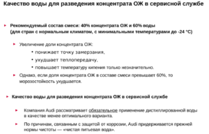

  13. igor33
    igor33 Заблокирован
    19 июн 2010
    19.975
    А6/С6 3.0i Q 05
  14. БЕГИмот
    БЕГИмот Живу я в AUDI Q7 4М
    26 дек 2011
    7.811
    Красноярский край
    Q7 4М + 4L BUG,07+Q5 CNCD,13
    Игорь, у меня аргументов нет! Как говорится - документ представлен!
    Охереть !! Я в шоке ....
    Ауди как всегда выдумала новую фишку !!
