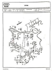

    сейчас с сервиса позвонили, говорят что ещё раз всё просмотрели, нету течей, значит 99% это этот радиатор.. Скажите пожалуйста кто-нибудь номерок его ребятаааа )

    Q7 3,0 TDI
    радиатор не вижу такой в экзисте , вижу клапан только ?? это оно ??

    Q7 3,0 TDI
    спасибо.
    Щас из сервиса приехал, дали бумажку такую, там кружком обведено, говорят так и называется радиатор ОГ, но номер не говорят его.. хочу сам заказать если чё, как этот номер чёртов узнать то..
