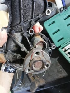

    Повезло, оказалась водяная помпа.
    Там спереди заглушка у помпы, оттуда течь
