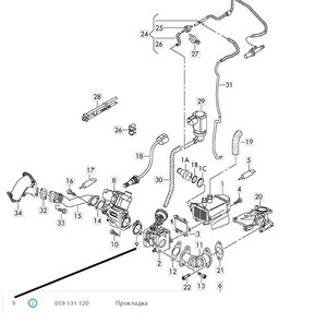

    3.0 TDI CASA 2010 год. Потихоньку готовлюсь к замени прокладок в развале.
    Вопрос на счет прокладки между клапаном и заслонкой EGR.
    По каталогам идет прокладка 059 131 120. На фото видно что она с 3 отверстиями.
    Но вот через ebay все что продают с 2 отверстиями.
    С 3 отверстиями это идет уже номер 059 131 120 A или 059 131 120 B.
    Вроде прокладка с 2 отверстиями шла на клапан от BUG / BKS ?
    У кого то есть размеры этой прокладки ?
    Кто знает какая прокладка мне нужна ? Почти уверен что с буквой в конце A или B.
    Опять ошибка у сайта АвтоКаталог Online — электронный каталог автозапчастей для интернет-магазинов ?
    Там еще написанно что у меня должет быть куллер EGR с номером 059 131 515 AH.
    А по факту установлен c буквой G в конце. Понятно что AH более новый и модифицированный — а в чем точно улучшение ?

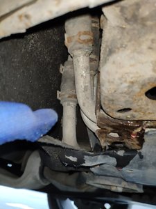

    На днях обнаружил течь охлаждающей жидкости у переднего левого подкрылка.
    Проблема оказалась в поврежденном патрубке, было приятно решение купить новый.
    Потратив приличное количество времени на поиски, номер детали найти не удалось.
    Как я понял, этот патрубок снабжает антифризом радиатор заднего климата.
    Буду очень благодарен за помощь с поиском номера, а так же за полезные советы)
    Заранее спасибо

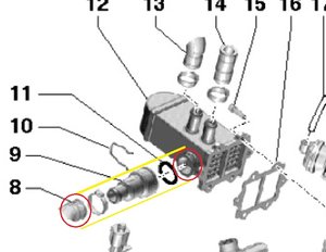

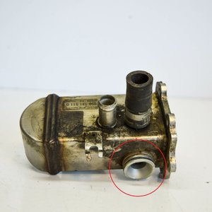

    Всем добрый день.
    3.0 CASA, все же нашел течь антифриза - капает из под термостата EGR пряма на масло-охладитетль. Капает капля в секунду, только под давлением. Заказал новый термостат егр. Пока он приедет (а это хороших 2 недели) хотел бы временно подключить патрубок на прямую, без термостата, как на фото. Вопрос - на охладителе ОГ хватит ли место для патрубка с хомутом ? Не слетит ли хамут ?
