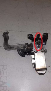

    Добрий. идет много белого дыма на холодную. Проеду 2 км. почти дима невидна..постоит машина 4 часа попарит и потом все ок. Имено когда с утра заводиш. Уходит антифриз. Егр охладител заглушил. Толко вопрос Надо глушит толко 2 верхнийе трубки? Потомушта с низу с права еше адна трубка идет. Как пражилно обойти охладител? Масло чистое. Антифриз чистий Машина AUDI A6 3.0 TDI 161 KW 2006 GOD
    Ету трубку надо колцеват? Я толко 2 заколцевал верхние

    как то непонятно все
