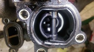

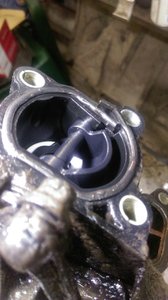

    Сегодня мне начали менять прокладки масляного радиатора и обнаружили ещё один косяк. Возможно у тебя тоже корпус клапана термостата развалился! Он как раз находится у задней плиты двигателя! Номер 059121737R. Завтра должны были менять пластиковую крышку передней плиты, наконец-то запчасти пришли и тут такое. Еле успел заказать на завтра деталь. Машина уже 2 недели стоит в сервисе!!! А проблема то ерундовая!

    Что этот номер бьется как кольцо свечного колодца..... С номером не ошибся???)))
    У себя по каталогу не могу найти этот корпус клапана термостата

    У меня бьется этот номер, как регулирующий клапан, взял после ревизии 059121737AM

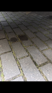

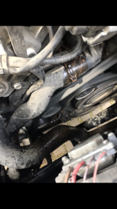

    IMG_6257.PNG IMG_6256.PNG Сегодня обнаружил лужицу под машиной, открыл капот а там антифриз кругом, долил где-то 200мл.
    К чему готовится? Что менять?

    наверно не помпа, а с развала. а в развале трубочка, из неё наверно и течет.

    В развале как раз глянь, бывает там болото...

    может не так понял, но человек дело говорит. антифриз явно из развала льется (см следы на термостате сверху), потом уже на ремень и разматывается повсюду.
