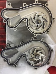

    Обе помпы оригинальные, на новой прокладка не плоская

    Может номера разные в оригинале :shock:
    Я видел хэпу там прокладка круглая на оригинале была плоская ... на оригинале который сняли и отдали тоже плоская... но я её менял за компанию ... проблем с ней не было

    Новая помпа после ревизии, соответственно буквы разные, но производитель один и тот же

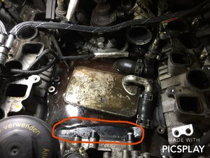

    Нашли вчера причину. Треснула пластиковая крышка, от которой идёт трубка к масляному радиатору. Почему она треснула и при каких обстоятельствах, остаётся загадкой!

    Только в данном случае она там с рождения и ее никто никогда не снимал и не шевелил даже. Да и треснуть ее достаточно сложно в этом месте, даже намеренно. Это единый кусок пластика без швов и стыковок, а треснул он очень аккуратно, очень похоже на заводской брак. Единственная причина дефекта при монтаже/демонтаже это несоблюдение момента затяжки (перетянули), но повторюсь, туда никто никогда не лазил!

    Посмотрите в развале стоит антифриз или нет! У меня из-за этой трещины в корпусе пластмассовой крышки антифриз самотеком даже на холодную разливался в развале. На горячую антифриз разливался быстрее, на холодную, соответственно медленнее. А дальше, как тут уже писали ранее, он с двух сторон при торможении, либо при переливе в развале, стекает с двух сторон по передней стенке двигателя. У меня в этом месте, что у Вас на фото, точно также было мокро. Мои сервисники сначала сняли впуск, егр и всю требуху, потом дали давление в систему и увидели откуда травит, дальше сняли переднюю плиту и открутили эту пластмассовую крышку.
