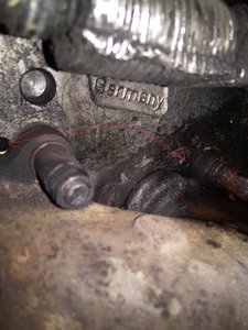

  9. Afonja1971
    Afonja1971 Новичок
    12 апр 2016
    10
    Q7, 3.0tdi
    Добрый день.
    Потскажите пожалуста.Уходит антифриз из отверстия над выпускным коллектором.При прессовке видно.Что это за отверстия и в чём проблемма.
    Q7 3.0tdi 2006 года.
    Заранее спасибо.
      385,9 КБ
      575
  10. Alex2509
    Alex2509 Живу я здесь
    16 окт 2011
    3.602
    Q7
    Эти отверстия из свечных колодцев ... а значит это то что у вас похоже трещина в Гбц
