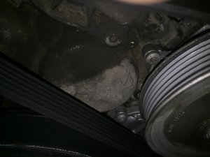

    Вот тоже столкнулся с подтеками антифриза из под помпы..... Помпу вчера заменили, думал что все, проблема пропала. Аа.. нет, открываю утром капот.... И ВУАЛЯ.... течет....
    Тут кто то писал, что меняли несколько раз помпу, подскажите как решили проблему???

    Обсалютно точно понял, что течет из под помпы только на холодную. Даже возможно не назаведенном двигателе. Т.к посмотрел сегодня утром, есть недольшой подтек. После прогрева двигателя, антифриз высох и подтеков нет...
