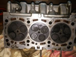

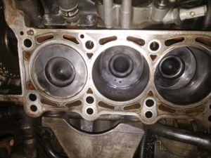

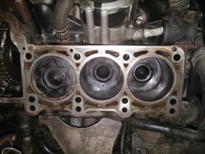

    Уходит антифриз 1.5 литра на 150 км.Уровень масла не растет.Залита вода.Была снята голова.Фото прокладки и головки не дам.Там нету ничо критичного,потому не фотал.
    Понимаю что по фото определять тяжело,потому не требую.Просто нужен совет.
    ПиСи:с права на лево.1,2 поршень обсалютно черные,на фото это отсвет вспышки.Капли воды это остатки после снятия башки.3й-отсвета нет.[​IMG] [​IMG]

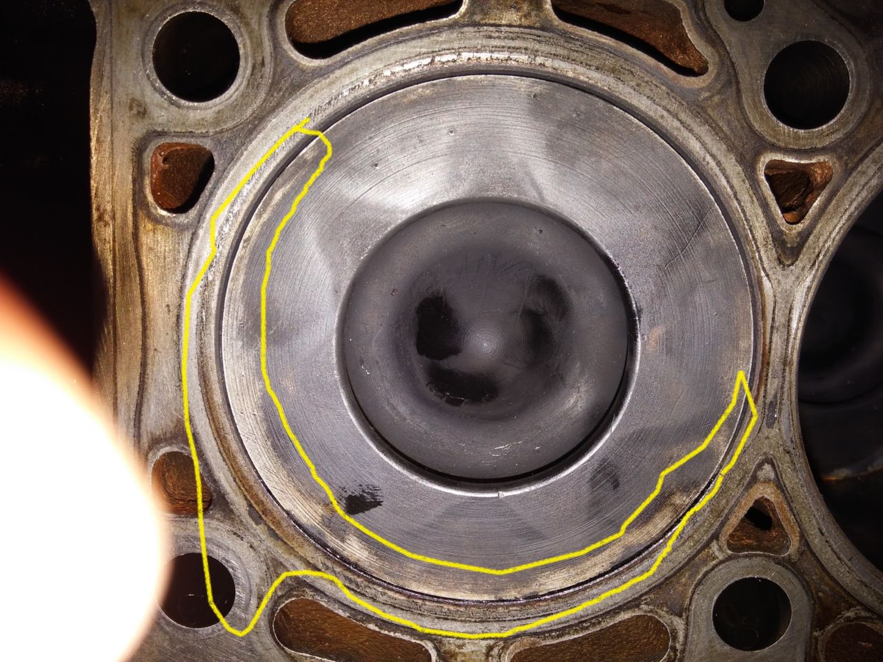

    Скоро родится видео про снятие гбц.(на снятие правой головы,с нуля,с хорошим напарником надо 2.5 часа.Левой на час больше)
    Кстати на фото видны некоторые вещи которые не видно невооруженым глазом.например -звезда на поршне в 3 цилиндре..

    По фото действительно ни чего криминального не видно, но ведь 1,5 литра на 150 км. это как из шланга. Если бы такое количество шло в камеру сгорания думаю тут и гадать бы не пришлось.
    Где нибудь вообще следы ОЖ видны? Если в масле жидкости нет, в камере сгорания нет, в развале как я понимаю тоже сухо, остаётся система выпуска (тогда бы наверное дымила бы сильно), и последнее вытекает на землю (на ходу, когда система охлаждения находится под давлением).
    До разборки ГБЦ, опресовку системы охлаждения не делал?

    Опресовка на месте-давление держит.Над накрахмаленой простыней стояла.Эмульсия в масле есть.Уровень не растет.Дымит-не особо больше других.При + нет, при 0 да.Утечку ищем 4 месяца,с разной переодичностью.Чудес не бывает,но тута.....уникально.
    3й цилиндр,возле цепи,снизу полоса на поршне-как бляха у солдата.Но прокладка и гбц-без криминала. Х.з.

    а фото гбц есть ?
  9. wlapot
    wlapot Живу я здесь
    10 сен 2013
    1.042
    Мурманская обл.
    Q7 3.0D BUG 07г
    1й слева.качество не гуд

    трещин в гбц не нашли ?

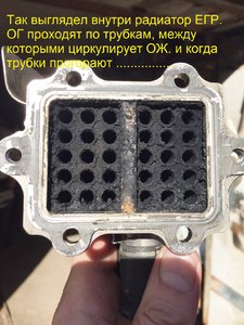

    Для опрессовки радиатора ЕГР, сложного оборудования и не нужно, конструкция достаточно проста, а вот если он потечет, то вряд ли ОЖ будет вытекать наружу, так как попадает она прямиком в ОГ. И радиаторы эти, хотя и выполнены из нержавейки -увы не вечны.
