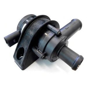

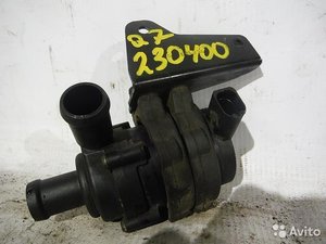

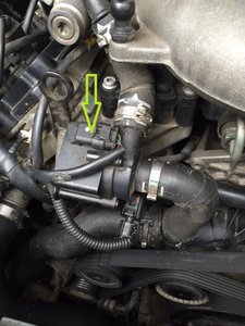

    вот как оба насоса выглядят
      17,3 КБ
      91
      47 КБ
      85
  4. Kondor48
    Kondor48 Живу я здесь
    1 окт 2014
    2.174
    Саратовская обл.
    Q7 3TDI CASA 07г
    Моторчики по фото абсолютно идентичны, крепёж разный, хотя возможно он и съёмный. Завтра на своей попробую рассмотреть подробнее, за одно и диаметр патрубков сравню.:hi:

    завтра посмотрю . в сравнение и отпишусь.
    Я этот насос ставил в систему автономного обогревателя , а уж к ней он вообще ни каким боком не относится и то встал (правда с минимальными переделками патрубков)

  7. KOSTIA65
    KOSTIA65 Участник форума
    15 авг 2013
    298
    Q7 3.0 BUG 07г.
    Извини что долго.
    Посмотрел , они абсолютно идентичны , только патрубки на насосе надо будет открутить и перевернуть , а то фишка будет в сторону лонжерона .
    Фишка такая же :hi:

    Спасибо понял. Осталось только понять возможно ли развернуть крышку с патрубками (внутреннее устройство же тоже не известно).

    Легко :nod: Там винтики - торц откручиваешь и ставишь как надо.
    На крыльчатку это ни как не влияет :wink:
    Посмотри стрелки , направление потока чтобы совпадало . Если нет то перекидывай провода , меняй полярность :hi:
    Но я подобного не встречал , это так , чисто теоретически

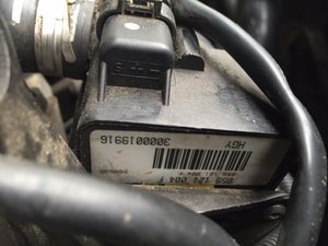

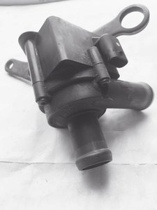

    Сегодня разглядывая свой насос, обратил внимание что он не совсем такой как на правом фото (пост #326), разъём подключения другой. Стал рыться в каталогах поиском по VIN, и понял что парт. номер моего насоса должен быть другой, а именно 059 121 012 А (или В, не знаю чем они отличаются). и стоят они уже 7-8 т.р.
    На наклейке моего насоса, прочитал вообще интересный номер 059121004F, Автодок и Exist, такого номера не знают, возможно он уже менянный предыдущим хозяином и стоит от другой машины?

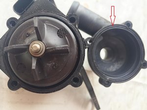

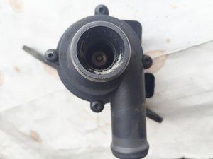

    Разобрал насос. Причина течи - уплотнительное кольцо 45 х 2 мм. Пустяк.

    Фото для соклубников выложил, вдруг кому полезно будет.
