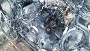

    Разобрали-трещины в обоих головах(((

    Фото будут? Всем посмотреть хочется.:shock:

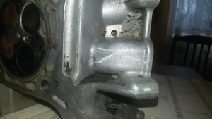

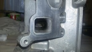

    А там фоткать нечего,трещины внутри,снаружи их не видно.После опрессовки стрелочки нарисованы в местах,где обнаружены трещины,)),в обоих головках антифриз стоял...

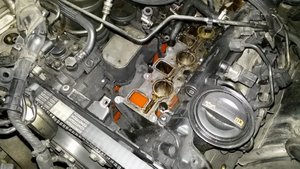

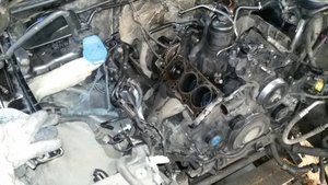

    Вот это фото :(( Блин
    Ну что, где-нибудь есть фото отчет о снятии голов? Будем с мастером экспериментировать...

    С наружи действительно не видно не хрена.

    Да , булькает так как будто там ДЫРА , а не трещина !
