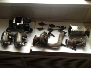

  13. БЕГИмот
    БЕГИмот Живу я в AUDI Q7 4М
    26 дек 2011
    7.811
    Красноярский край
    Q7 4М + 4L BUG,07+Q5 CNCD,13
    И что с антифризом??
  14. Курский
    Курский Участник форума
    8 фев 2012
    269
    Q7 3 TDI 06
    Ещё не успел поездить,буду смотреть за уровнем.

    пишешь как-то странно.рывками.не понять тебя.
    начинал с того что глушанул егр,надо было следить уходит фриз,дымит ли...но нет потом сразу,удалили егр..зачем,почему такой сумбур....?
    тема нужная,а не понятно нехера
  16. Курский
    8 фев 2012
    269
    Q7 3 TDI 06
    Да потому что советуюсь с людьми,мне сказали,что с таким расходом антифриза,какой был у моей машины нужно убирать Егр без промедления.А как ездить и смотреть за уровнем,когда ездить нельзя:nod:.И никакого сумбура:hi:
