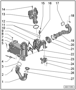

  15. MaiklR1973
    MaiklR1973 Живу я здесь
    6 сен 2014
    3.574
    Q7 3.0 CRCA 13г. BTR 08г. BUG 06г.
    Фото клапана есть? Возможно в этой картинке или где ?
      25,6 КБ
      146
  16. сергей.к
    сергей.к Участник форума
    11 авг 2011
    358
    q-7 3 Л.Д 12г. CRC
    на этой картинки нет,он рядом с масленным радиатором стоит под ЕГР.

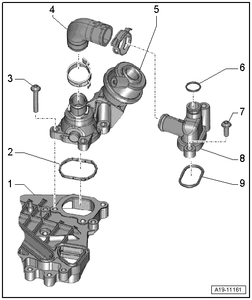

  17. MaiklR1973
    6 сен 2014
    3.574
    №5 -Этот?
      29,9 КБ
      176
  18. сергей.к
    11 авг 2011
    358
    q-7 3 Л.Д 12г. CRC
    да Миш он самый.
