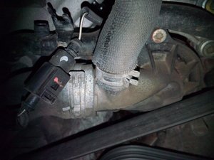

    Потёк антифриз. Ауди Ку7 Двигатель 3.0 TDI CASA.
    Кто знает киньте номерок детальки, той к которой подходят два шланга.
    И много ли снимать всего для её замены.:confused:

    Смотри мануал - затянуть винт крепления (9Нм)

    Может попробовать протянуть болты, или бесполезно !? Течёт явно из под крышки. Под ней, если я правильно понял - термостат.

    Можно попробовать-но может уже прокладка устала? пока не снимешь не понять.

    а снимать сильно проблемно?! некоторые пишут что и без снятия ремня поликлинового всё можно сделать. И прокладки термостата отдельно в продажи есть?! А то по температуре проблем нету, как то не хочется менять целиком в сборе.

    Можно даже на герметик посадить!

    там обычно сам корпус гниет

    Так он же из пластика?! И всё таки возможно его снять без снятия ремня?!

    Пластик тоже не вечен! Снять ремень проще, направление пометить. Готовьтесь к замене-это наиболее рациональное решение, герметик может не выдержать. Вам удачи желаю!

    Может прокладка, может сам пластик (микротрещены), а может и то и другое. Купи новое оригинал (всборе) и забудешь, меньше 3000р отдавал летом. +антифриз понадобится. Ремень скинуть придется. Ничего сложного!

    4000 я отдавал в июне. ремень снимал

    Этим летом менял,меньше 3000р отдавал , оригинал. 3.0 TDI BUG.
    Ремень скинуть надо.

    Скорее всего корпус повело , попробовать поменять прокладку или посадить на герметик конечно можно но шансов не много .
    Скинуть ремень с паразитного ролика - не составляет ни какого труда если есть головка торц по моему Т60 но точно не помню ... Надо смотреть на ролике натяжителе .:shock:

    там в корпусе обычно раковины
