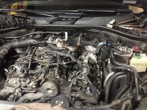

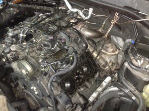

    Тоже по чуть чуть уходил антифриз, на 10 000км 2 литра. Не мог найти куда. Не давно начал уходить на 2000-3000 2литра. Забил тревогу, приступил к поискам. Сегодня нашел. Пока мотор холодный все норм. Нагревается и антифриз начинает сочиться через трещину под седлом впускного клапана 4 цилиндра, причем у знакомого точно так же буквально пару месяцев назад было. Проблема получается не только у нас, а похожа на заводской дефект головки блока. Вопрос- получится ли снять головку не выдергивая мотор??? Хочу попробовать сам.
    P.S. Руки из плеч ))).
  17. Randy
    Randy Живу я здесь
    23 сен 2010
    1.742
    Q7 3.0 TDI
    Жесть. Были симптомы один в один, бачок потек.
  18. Audiyanchik
    Audiyanchik Участник форума
    9 июл 2006
    241
    Audi Q7 3.0 BUG
    Ответ - ДА. Сегодня не торопясь с болтовней снял за 5 часов. В понедельник отдам на завод, надеюсь получится.
