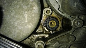

    всем добрый вечер.проблема следующая.мотор CRCA 2012г.под помпой обнаружил протекание антифриза.когда снял шкиф то увидел течет вроде не помпа а какой то резиновый уплотнитель. на BUG такого вроде не было.может кто подскажет что это такое и на сколько критично.болт подтянулся почти на пол оборота.,вокруг помпы тоже подтянулись немного.

    Это крышечка закрывает термостат масляный. Болт алюминиевый затягивается 3 Нм+90°доворот. Крышечка меняется, + болт. Осторожно вытечет масло ~250-450гр из маслоохладителя.))

    а номер не подскажешь этой крыжки,что то не могу найти.просто я думал что из неё антифриз подтекает оказывается масло.антифриза в расширительном бачке не хватало.ещё вот вопрос.помпа на герметик сажается или прокладка резиновая стоит?

    спасибо MAIKl,нашел эту крышку.наверно пока закажу.как думаешь,термостат стоит масленный трогать или оставить.

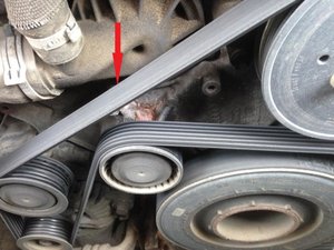

    Немного уходит антифриз, 1-2 литра на 3-4 тыс км.
    Заметил следы, выкладываю фото, где стрелка, там болт (его не видно из-за ремня) от которого начинается след. Подскажите, что за деталь, с чего начать?
