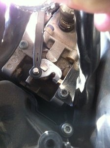

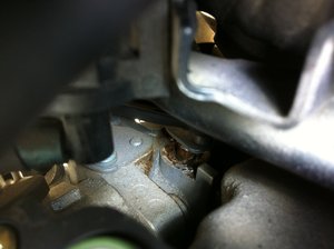

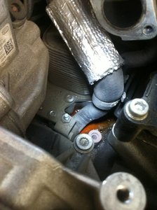

    Начал уходить антифриз за месяц 500-600 гр.,сегодня искал подтеки и обнаружил антифриз вокруг радиатора EGR :mad: ETKA выдает как РЕГУЛИРУЮЩАЯ заслонка системы рециркуляции ОГ 059131063J. Кто нибудь менял ее отдельно ?

    визуально больше не обнаружил подтеков только не могу понять через эту регулирующую заслонку ОГ тоже антифриз проходит ?

    глянул другую иллюстрацию (121-23) в етке все стало понятно с низу подходит шланг системы охл.
    Так кто менял эту приблуду или есть варианты удалить все нах.. ?

    Удалить довольно затруднительно. Легче поменять. Там просто придётся колхозить с разными трубочками-переходниками чтобы закольцевать контур охлаждения ОГ, а для этого охладитель ОГ придётся снять и разъеденить с регулирующей заслонкой, после чего организовать путь прохождения рециркуляционных газов. Короче, проще поставить новый.
