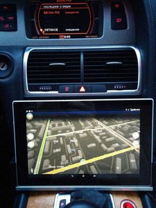

    Всем привет.
    Я тут нашел комбинацию установки андроида в машину, которая меня устроила, хочу поделиться ;)
    До этого была куча экспериментов, разные железки подключал через AV-вход. Но MMI2G с его разрешением убивает всю идею на корню. Не говоря уж о том, что пользоваться андроидом с пульта тот еще номер. А лепить тачскрин на этот многострадальный монитор тоже не дело.
    А тут я вертел в руках свой достаточно древний планшет Sony Tablet Z и показалось мне, что размер у него подходящий.... Сходил в машину, приложил и прослезился.
    Стал думать, чем его закрепить. Нашел у себя дома док-станцию для него.
    Закрепил док-станцию, подвел к ней питание.
    Получилась чума! Как будто там его и место. Про плюсы андроида писать не буду, все очевидно. Экран под руками, управлять удобно и мне, и жене с пассажирского места. Да при желании его можно вынуть, да детям отдать поиграть в дороге. Прям AUDI-планшет получился ;) Да что там, почти Тесла ;)

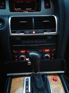

    Вот так выглядит без планшета, просто док-станция.
    А вот так с планшетом
    Звук вывожу через bluetooth, подключенный к AV-входу.

    Пробовал acer ставил , кнопки климата нажимаются , а летом кондёр сам включает )))))):thumbup::thumbup:

    У меня из-за подставки планшет не касается приборки вообще. Нажатия исключены ;)

    а как закреплен док?

    У дока откидная нога, на которую он опирается. + я приклеил пластиковые уголки по краям дока снизу так, что он как бы "надевается".
