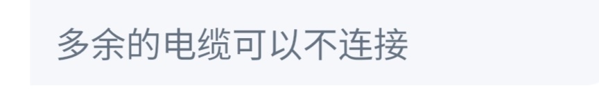

    Ответ от продавца: лишние кабели подключать нельзя. Screenshot_20260415_080606_OZON.jpg

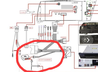

    Попробовал поключить в Мост. При этом отключился естественно Аукс, сам Мост питания дать в подключённый жгут не может.
    При нажатии на иконку для вызова штатных функций автомобиля, экран андроида становится чёрным, через 5 сек. появляется надпись No signal.
    Если подключить штатный экран, то все данные с mmi отображаются.
    Может надо этот 8 пиновый жгут запитать?
    На форуме 4pda совет давали перемычку посиавить для питания, между жгутами. Screenshot_20260412_224053_Yandex Browser.jpg

    Адаптер MOST по питанию и оптике уже подключен? Без питания этой шайтан коробки не будет работать оптика и как следствие выключается штатный MMI

    Нашёл схему для mmi 3g. Попробую Мост подключить к блоку mmi и кабелем запитать. Screenshot_20260415_165227_Yandex Browser.jpg

    Схема похоже общая, преобразователь звука в MMI 3G в отличии от 2G не нужен на сколько я помню.

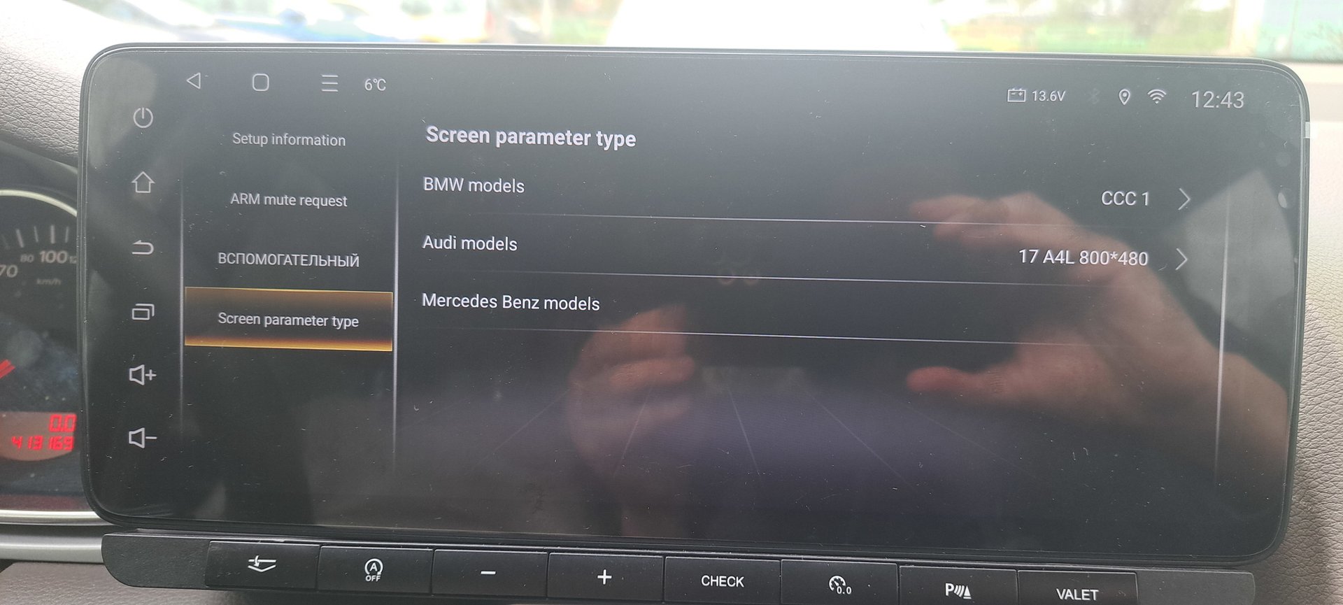

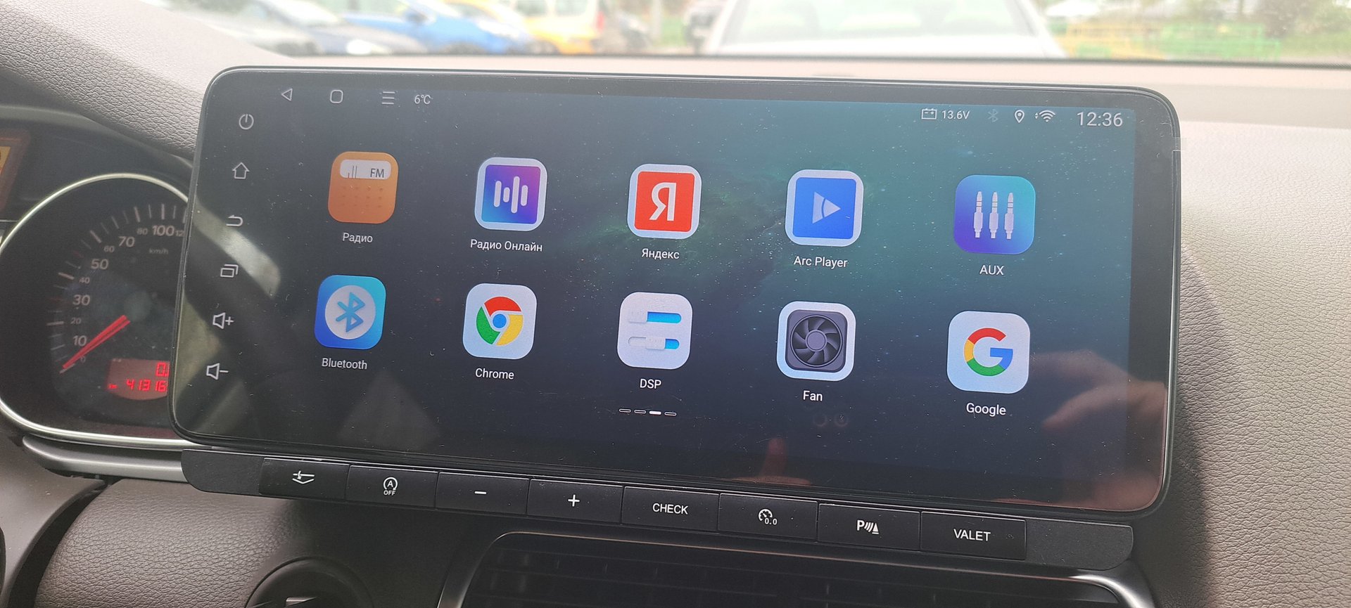

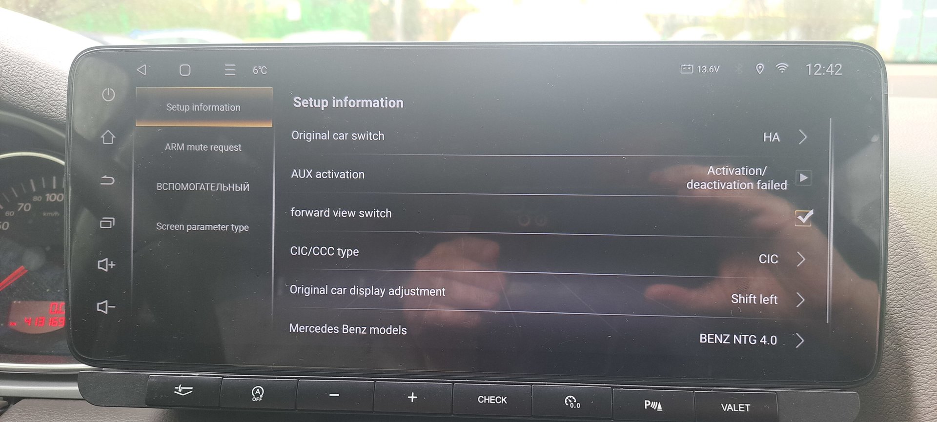

    Решил поиграться с настройками канбокса. И о чудо! Выбрал седьмой канал по звуку, подключение магнитолы по AUX, разрешение экрана как в mmi 2g и методом проб-ошибок выставил другие пункты настроек автомобиля. Разрешение экрана AUTO. Появилось штатное меню. Управление с кнопок. Может кому-то пригодится. 20260419_123602.jpg 20260419_123610.jpg 20260419_123650.jpg
