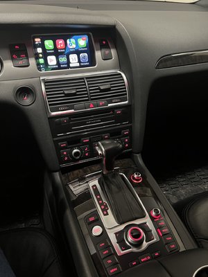

    Ворвусь в тему. Поставил китайский девайс, на штатный 7’ экран. Звук включаю через штатный BT, так как только именно при нём треки отображаются на приборке + качество звука лучше.

    Давй подробнее что ставил :spy:

    Такой девайсик с Ali. У меня есть опыт использования подобной приблуды на Q5.
    Проводка подключается к блоку MMI и гейту. Блок спрятал под обшивкой рулевой колонки.
    Ну в целом, это все ;)
    Все разъемы фишка-к-фишке, ничего резать не надо.
