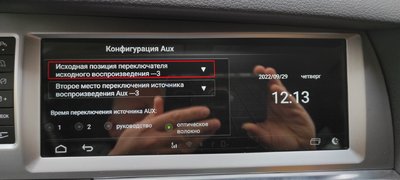

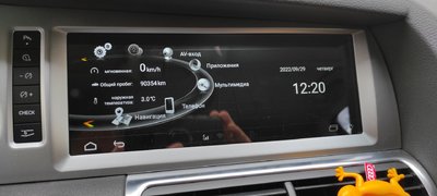

  6. zhaleksey
    zhaleksey Новичок
    9 янв 2019
    44
    Ханты-Мансийский АО
    Q7 11/2013 3.0 TFSI
    Подскажите, я так понимаю что в этих настройках кроется тайна неправильного звучания или я ошибаюсь?
    На aux выходе ami звук работает везде тихо, а в передней части максимально, как изменить? Либо это в другой части настройки?
    И в настройках другая моделька авто, хотя в инженерных выбрана q7

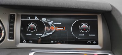

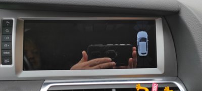

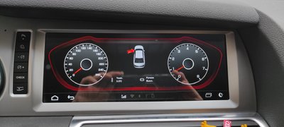

  7. zhaleksey
    zhaleksey Новичок
    9 янв 2019
    44
    Ханты-Мансийский АО
    Q7 11/2013 3.0 TFSI
    #467 zhaleksey, 29 сен 2022
    При переключении на радио или родной блютус, всё играет как прежде - идеально.
    Кроме того, нет отображения парктроников, не нашёл как исправить, завтра установится камера, но вот как в стандарте отображение парктроников нужно.
    Так же, помимо отображения на главном экране, не отображает включение света, открытие двери и т.д.
    Открытие двери работает почему-то только в"приборы"
    Ещё не работает только в андройде отображение "развлекательная громкость", что не очень удобно, хотя отображение климата работает
    Ну и так же не работает переключение треков из приложения Яндекс музыки в телефоне, когда основным источником является подключение телефона к штатному ауди блютус(((
    В общем пока самой главной проблемой является звук, надеюсь поможете решить, как и остальные проблемы.
    И можно ли отключить внешний небольшой динамик и реализовать на постоянной основе, как это есть при подключении с телефона, что бы весь звук шёл из динамиков с приглашением, а не так, что бы навигация в нём жила своей жизнью.
    Спасибо.
    Устройство на 11 андройде, 8 оперы, 128 встроенной
  8. Kotofay
    Kotofay Живу я здесь
    25 апр 2008
    1.053
    Калужская обл.
    Q7 S-Line/BUG
    Нет, это аппаратная проблема, китайцы не смогли её решить и врядли теперь будут, 4L уже не актуальна, новых прошивок врдяли будет.

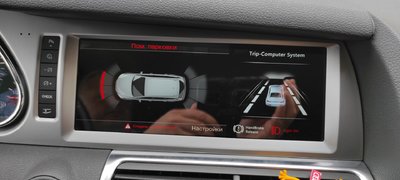

  18. ДДА.
    ДДА. Новичок
    29 май 2020
    85
    Мурманская обл.
    А как переключиться в mmi?
  19. ДДА.
    ДДА. Новичок
    29 май 2020
    85
    Мурманская обл.
    Разобрался с меню авто. Может кому пригодится, в настройках войти в меню заводские настройки, ввести пароль 8888, выбрать разрешение оригинального экрана (480х240), выбрать авто из списка, перезагрузить. Теперь меню управления настройками авто появилось, только один ньюанс: штатный парктроник работает не на полную, а именно: изображение есть, звуки есть, а расстояние до препятствия не показывает. Кто-то сталкивался с этим?
