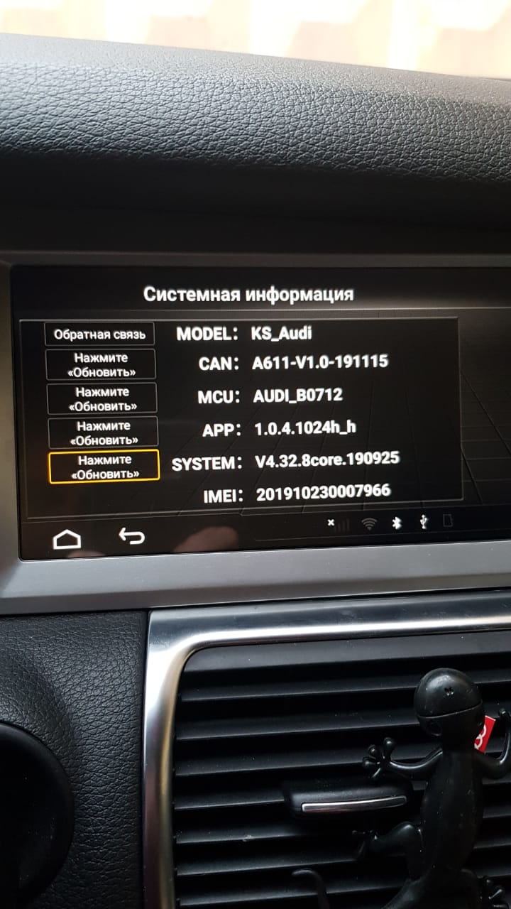

    Всем привет! Сорри за много букав ))
    2 года езжу с китайской балалайкой, в целом доволен и вроде со всеми приколами смирился. Но есть несколько нюансов, которые прямо сильно бесят, а продавец нормальной поддержки не оказал и не ответил. Вдруг кто – то из присутствующих здесь пользователей таких же устройства сталкивался со следующими проблемами и решил их?
    1. Прикол при воспроизведении музыки по Bluetooth.
    После загрузки ГУ я вижу, что телефон его определил и подключение произошло. Запускаю музыку, допустим, через Яндекс музыку. А в колонках тишина, до тех пор, пока в кольце меню не зайдешь в раздел «телефон» и не встанешь курсором на пункт «музыка». (Интересно, кстати, что мешало разрабам софта вписать в плеер из раздела «мультимедия» функцию с переключением источников: Bluetooth, память устройства, флешка – гораздо круче смотрелось бы и обложки треков прилетать могли бы)
    2. Звук навигатора и аудио через Bluetooth одновременно в штатные динамики.
    Никак не могу победить ерунду с прерыванием воспроизведения музыки с телефона при включенном голосовом оповещении в Яндекс картах. Как только «Алиса» говорит мне куда поворачивать (кстати, говорит в штатные динамики, а не в доп. Динамик) – музыка на телефоне замолкает и начинает воспроизводиться после оповещения навигатора. Иногда они работают в унисон ( настройки не трогаются при этом ), как и хотелось бы, чтоб ни кто ни кого не глушил. Эксперименты в настройках навигации и выставление разных значений смешивания особо результатов не дали.. Может, кто даст совет? Сейчас просто отключил оповещения навигатора.
    3. Забита память и тормоза ГУ.
    Забилась память на устройстве. Причем не могу понять чем. Приложений стоит гига на 3, ну плюс оболочка с системой. Установил файловый менеджер – не нашёл ни одной папки большого объема. Куда делось как минимум 10 гигов не понятно. Балалайка загружается минуты 3, дико тормозит при работе с приложениями, по менюшкам и разделам ещё более - менее бегает бодро. Ccleaner'ом проблему решить не получилось. Может, кто-то имел тоже дело с этим.
    4. Прошивки
    Есть ли прошивки для этих девайсов в свободном доступе, может есть обновления? Или их можно найти только через продавца, который не отвечает?)) ( скрин с данными устройства приложил)
