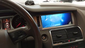

    Успешно инсталлирована очередная китайская балалайка с высоким разрешением, 1920х720 8/128 +carplay
    Работает хорошо, проблем с подключением не было.
    Но китайцы были бы не китайцами -- андроид по AIDA64 на самом деле 9, api 28.
    Остальные характеристики соответствуют.
    PS: В комплектацию включили кабель AMI/3.5 jack. Попробовал -- работает. Но звук всё равно пустил через коробочку.
