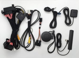

    А у тебя/меня gps антенна встроена куда то или ты забыл ее выслать? И на фото еще какая то антенна ниже gps. У меня ее тоже нет.
  2. eygen
    eygen Старожил
    29 мар 2006
    7.497
    A6 2.5 TDI 96г.
    Можешь сам сделать из проволоки нужного диаметра, единственно что нужна каленая что бы не разгибалась.

    а какой кабель usb? его у меня тоже нет. Не понимаю куда usb кабель должен подключаться из того что у меня на фото.
  4. eygen
    eygen Старожил
    29 мар 2006
    7.497
    A6 2.5 TDI 96г.
    У тебя не полный комплект. USB должен быть в комплекте. На два устройства.

    брать gps/glonass антенну или работать будет все равно только gps?
    С прямым fakra подойдет или только угловой влезет?

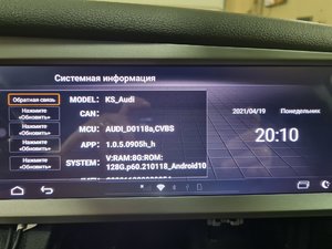

    Привет всем, поставил тоже такой дисплей. Не могу с авто подружить. Не работает джойстик родной в авто и не реагирует на него. Смотрю тут выкладывают в системной информации данные о кан. А у меня пусто в этой строке. Кнопку обновить нажимал, пишет нет обновления. Вопрос где взять его?
  8. eygen
    eygen Старожил
    29 мар 2006
    7.497
    A6 2.5 TDI 96г.
    Обновление видать просить у продавца. по воздуху его не дождаться ))))

    С этим решил. Не нужно было провод в разрыв шайбы подключать. Убрал его и заработало частично.
    Остались вопросы с проводом АСС. Куда его подключить? без него не запускается.
    И по кану не тянет данные об авто, двери, ручник. температуру.

    АСС там не нужен.
    Раз по can ничего не тянет скорее всего что то подключено не так.

    А что не так? там один большой разьём в разрыв провода на ченжер. Второй провод в разрыв шайбы не подключаю, она и так работает.

    не на чейнджер а на mmi насколько я понимаю. С неправильным подключением видимо без АСС не стартует, ну и данные по can по этой же причине не читаются.

    Ну да. Тоесть этого подключения к mmi достаточно?

    ну так как подключено то? в чейнджер или куда? Суть там если не ошибаюсь кабель из mmi в китайскую голову а из головы в mmi. Вроде еще в блок управления климата кабель ставится. И все должно заработать.
    Только заметил, у тебя рестайл. В твоем случае не знаю. Ставил на дорестайл такую голову.

    В mmi воткнул, это правильно.
    А вот второй оказывается в разрыв климата втыкать надо. А я его в разрыв кнопок около рычага кпп пробовал включать. Там не работает.
