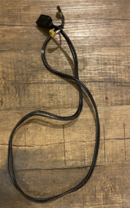

    У меня кстати еще оригинальный видео кабель для эплтв в блоке стоял потом убрал его, если кому надо говорите.

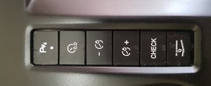

    Прорезиненость кнопок конечно огорчила:facepalm2:, что будет со временем:confused:
    Покраска тоже оставляет желать лучшего, сначала она расстроила, но разглядев кнопки про нее уже и забыл:lol:

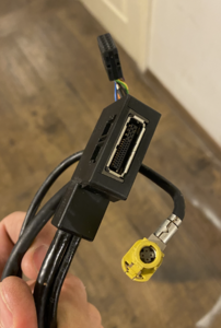

    Ребят, как ее ставить? Блютуз у меня есть родной, микрофон тоже есть, камера есть, но скорее всего китайская.
    Где полноценный гайд по этим штукам, что конкретно мне нужно/не нужно подключать?

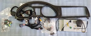

    Экран с vagtuner(насколько мне известно) 2. Рестайлинг 2010-2015 (4Gb/64Gb, Android 9)

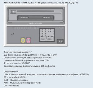

    Такой у меня по vin
    8DP Radio "LOW II"
    Выглядит так, чейнджера нет.

    пластик отдал в перекраску, а кнопки походу местами просто в краске, а не резина слезла, резины там походу и нет:laugh:
