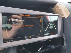

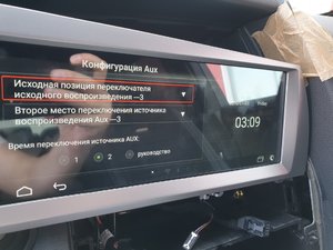

  7. Solomon1433
    Solomon1433 Участник форума
    21 фев 2011
    284
    A8/D4/4.2/CDRA/MXR/L8/Z9Y/2011
    Спасибо большое.
    Не получилось.
    Фото приложу.
    Вот такую информацию по модели нашёл:
    MODEL: KS_Audi
    CAN: LY-AU-V318,0,99,2,04
    MCU: AUDI_C0106
    APP: 1.0.4.0601h_h
    SYSTEM: 4.64.8core.200515
    product model: AODI14_KS1280X480
    soft version: 1.0.4.0515
  8. Амико
    Амико Старожил
    21 ноя 2014
    6.355
    Ауди Q7 3.0 TDI (239л/с) CASA 2009г дорест
    #368 Амико, 13 июл 2020
    Странно что не получилось,сделал вроде правильно,попробуй там все варианты,,,я как-то устанавливал именно такую знакомому и точно всё вспомнить не могу,но направление правильно...Работает это так: когда ты переключаешь файл иди прогу где есть музыка или видео,она автоматом переключает на auх, раз у тебя второй пустой,может 2 попробуешь?! (Как вариан) Еще на первой где исходная позиция,там 1 поставь... Если не получится,пиши,я ребят спрошу и напишу точную инфу если они сами тут не откликнутся ..
    Solomon1433 нравится это.
  9. Solomon1433
    21 фев 2011
    284
    Спасибо.
    Со вторым тоже не получилось.
