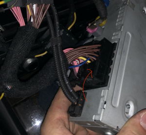

    Ну по мне так видно, что, нет сигнала LVCD видео кабеля.
    Если взять исходное, что, с Андроидом все ок:
    То проверять кабель LVCD что бы был подключен правильно через переходную фишку аднройда а на фото как будто родной впихнули в блок 3G
    А все остальное проверяется просто тестером - прозвонить же можно и плюс через переходную и минус - думаю не в нем дело
    да даже LVCD контакты можно прозвонить
    зачем гадать

  7. r_Q7
    r_Q7 Живу я здесь
    12 дек 2011
    4.173
    Audi Q7 4M
    Думаю косяк в том, что, видео кабель не идет через андройд вот и нет сигнала
    нужно подключить андройд к блоку ммй а родной видео кабель к андройду
    я про lvcd что красная на фото
    ну ясень пень если синий фишки не будет то и камера с микрофонами не але
    электрики блин ,) а6 так же подключали без lvcd в андройд ?

  15. r_Q7
    r_Q7 Живу я здесь
    12 дек 2011
    4.173
    Audi Q7 4M
    #355 r_Q7, 13 дек 2019
    Короче я так понял, что, этот андройд состоит тупа из моника на котором идет сразу андройд блок - как монолит. Тогда да все верно подключил. Есть андроиды у которых моник отдельно от блока и тогда через переходную фишку идет видео кабель.
    Если монолит и только один вход и выход для видео то Android моник <<< видео кабель >>> MMI
    Если блок раздельно Android моник <<< видео кабель >>> Android мозги >>> MMI
    Выходит делать как Андрюха сказал, дело только в настройках...
    Можешь выложить фотографии всей проводки, что, была так чтоб было видно разъемы ?

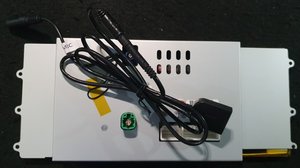

  20. And68
    And68 Живу я здесь
    19 май 2011
    1.090
    Q8 45TDI 2019г.
    #360 And68, 13 дек 2019
    Это провода от одного комплекта, а башка от другого. Для этой головы с фото в проводе (на фото с USB) должна быть ещё мама для провода от MMI. Если его нет, это провода для головы где мама панели андроида.
