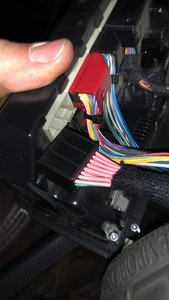

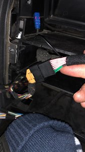

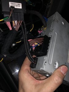

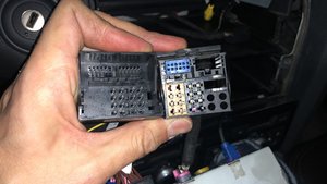

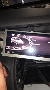

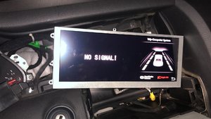

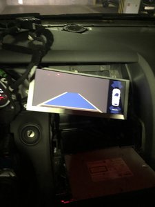

    Тоже заказал, пришло все с WAGTUNERa качество хорошее, взял самую дорогую версию с эйрплей И так далее, но есть проблема! При установке работает android но перестает работать mmi панель и блок 3g plus. Друг на новую rs6 заказывал себе такую же систему и проблем а такая же. Не поймем в чем дело, все разъёмы вроде подключили как надо, в климат контроль, экран И так далее
    У кого есть опыт установки на Q7 3g plus помогите разобраться, заплачу за установку.
  14. John Kennedy
    John Kennedy Живу я здесь
    15 сен 2013
    1.715
    Q7 4M 3.0 tdi custom
    Тоже заказал но не с али, пришло все с WAGTUNERa качество хорошее, (но смысла переплачивать нет никакого) взял самую дорогую версию с эйрплей И так далее, но есть проблема! При установке работает android но перестает работать mmi панель и блок 3g plus. То есть нет изображения с камеры, не работает mmi, клавиши панели, два И так далее, ощущение что просто не видит эти блоки машина, когда воткнут обход через китайские кабели.
    Друг на новую rs6 заказывал себе такую же систему и проблема такая же. Не поймем в чем дело, все разъёмы вроде подключили как надо, в климат контроль, экран И так далее. Тем более вагтюнеровец утверждает что уже кучу их перепродали и ни у кого не было проблем. Может ли быть проблема в том, что я сам доустанавливал 3G+ с экраном от а8 и распиновка изменилась? Уже долго езжу на машине, с доустоновленной 3г плюс вообще никаких проблем, все идеально.
    Короче так и не поняв почему на китайце перестает работать панель управления и блок 3г убрал обходные провода и воткнул свой экран обратно и опять все работает.

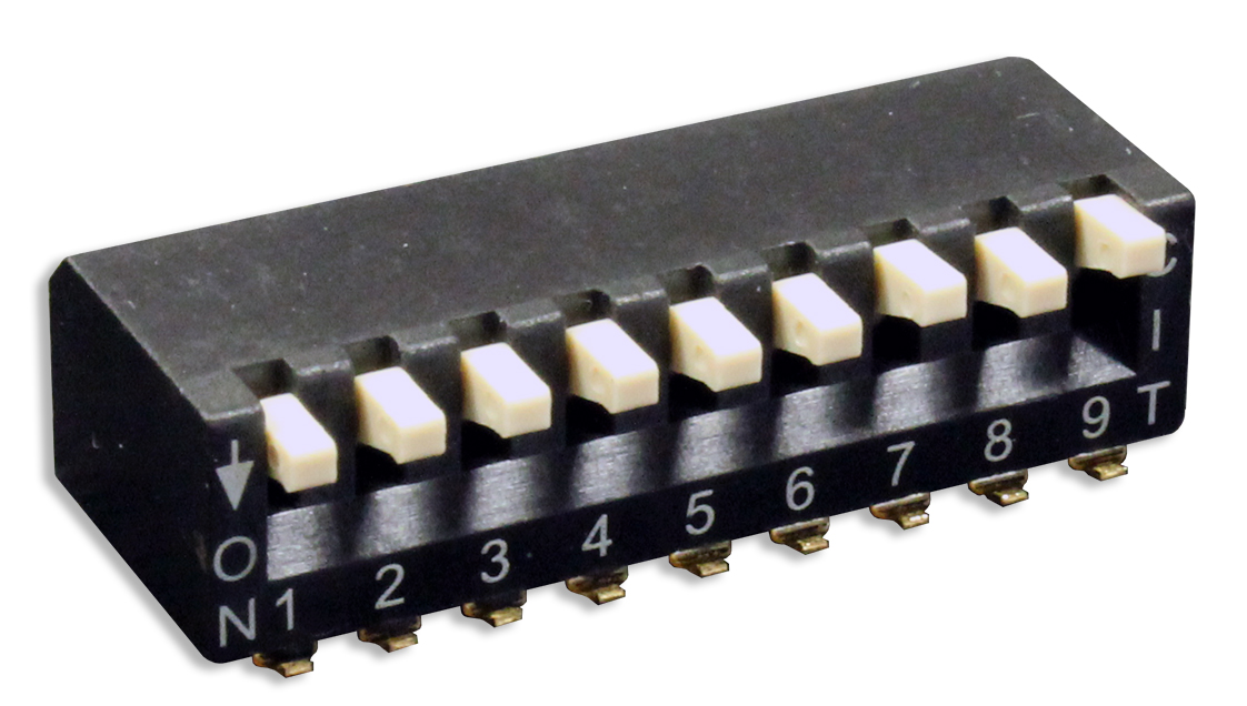

    Я не Але конкретно в этой системе (только демонтировал ,) ) но обычно на Андройд системах есть DIP переключатели которые регулируют систему - говорят какой дисплей и система штатная.
    Я думаю система заточена под 2G low или 3G low в части настроек, отсюда не видит блок 3G+ Hi систему и родной выход видео сигнала на монитор.
    Если этот Андройд имеет переключатели Dip
    или иные возможности настройки где можно выбрать, что, штатная система Hi то все ОК, если нет, вероятно продукт для авто с Low системой.

    А где этот переключатель может быть?
  17. r_Q7
    r_Q7 Живу я здесь
    12 дек 2011
    4.173
    Audi Q7 4M
    P.S. Проверить просто - если Вы допили значит остался 3G Low блок - подключите его к андроиду для теста без замены клавиатуры и тд...
    Если андройд состоит из двух блоков дисплей + еще один - то обычно на втором блоке
    в любом случае Dip должны быть на виду хотя это Китайцы могут быть нюансы.

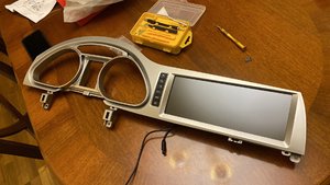

    Блок продал свой старый, а 3G плюс с экраном у тебя как раз и покупал, с ними все хорошо. Китайский моноблок, все в одном, возможно переключатель под крышкой экрана конечно. Мой отзыв о работе и поддержке полностью адекватен затраченным средствам, и отношению. Никто особо не стремиться помочь, поэтому пока все это выглядит как выброшенные на ветер 60 000 рублей, я бы рад был написать обратное.

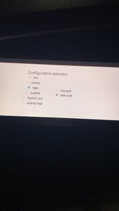

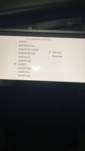

    А у 3г лоу и 3г плюс распиновка + разве меняется? Ощущение что просто плюс в плюс не попадает поэтому ни двд не работает ни клава. Диск даже не заезжает. Вместо переключателя там внутри настройки меняются, вспомнил.
