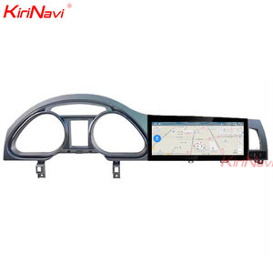

    У меня ещё стекло (именно ёмкостное), управляю через него. В кибер брал только андроид, остальное сам, и моник от A8.

    Предлагали поставить мышь, есть 2 юсб разъёма, но отказался, неудобно . Поставили емкостное стекло, как у людей, ок.

    Подскажите что за экран емкостной. Я сейчас как раз ставлю 3дж+ и экран от А8, китайца не хочу ставить(в смысле экран 10.5 дюймов), а вот это не совсем понимаю как выглядит и как работает, принцип какой. Может есть возможность видео выложить.

    На руле еще не пробовал, не было надобности, мышь не устроила по причине ее наличия. Со стеклом все гораздо проще, как на телефоне 1:1.

    Брал такое https://ru.aliexpress.com/item/8-in...48.html?spm=a2g0s.12269583.0.0.4a3e2ba0DzD9U4 работает отлично. Видео...как нажимать...как обычный планшет.

    Поверь, все как обычный телефон или планшет, быстродействие , функции .
