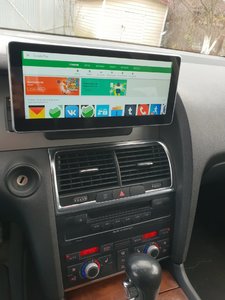

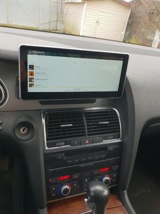

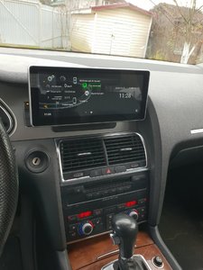

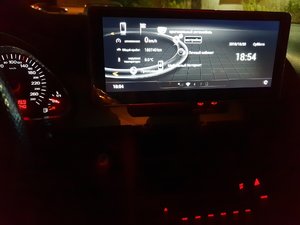

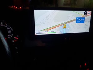

    Поделюсь своим опытом. Правда эксплуатация только несколько месяцев. Рано делать глобальных выводов, но в целом Амико прав, если у вас 2G (как было у меня), Андроид сильно расширяет функционал мультимедийной системы, приравнивая его к уровню современных автомобилей, а где-то его и превосходя.
    Образец установленный у меня: https://ru.aliexpress.com/item/10-2...492.html?spm=a2g0s.9042311.0.0.62bb33edpQqUFK
    Купил в августе 2018г. за 39 009,46 руб. (вроде по акции).

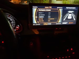

    Основное меню карусельного типа. Отображает основные разделы, дату. При открытых дверях нарисована новая Q7, индикация какая дверь открыта сохранилась. Меню на русском языке. Перевод нормальный.
    Основные разделы:
    - Оригинальный автомобиль
    Отображает экран старого 2G, переходит в этот режим нажатием на любую клавишу MMI (к примеру RADIO).
    Устройства функционируют без проблем. Работает телевизор, штатная камера заднего вида.
    Существует возможность подключения камеры переднего вида или кругового обзора.
    Нажатием на экран возвращается в основное меню.
    - Навигация
    По умолчанию загружает Гугл, но установив Яндекс навигатор, в Настройках можно выбрать его по умолчанию. Микрофон для ввода адресов и разговоров с Алисой используется штатный . В комплект поставки входит датчик GPS. Установил его под дисплеем. Работает неплохо.
    - Приложения
    Открывает папку с приложениями. В первых строках Play Маркет. Через него установил Яндекс Карты, Навигатор, Музыку. По начал вызывала сложности непростая раскладка штатной клавиатуры, но это решил установкой приложения Яндекс-Клавиатура. Указал ее по умолчанию.
    Яндекс-Музыка сейчас основное приложение для
    проигрывания музыки. Т.к. само устройство подключается по оптоволокну к штатной системе, звук превосходный (+ само приложение имеет возможность проигрывания музыки в высоком качестве).
    - Телефон
    Присоединил к Самсунгу по блютусу без проблем.
    - Личный кабинет
    На дисплее рисует тахометр, спидометр, индикация фар и т.д.
    В устройстве есть слот для сим-карты (существует программа раздачи WI-FI в автомобиле) и карты памяти. Пока не тестировал. Я раздаю интернет устройству со своего телефона.
    Установка
    Демонтируем старый дисплей, воздуховоды под ним, cd-чейнджер, блок климатического контроля, бардачок справа. Проводка, входящая в комплект поставки, подключается к климатическому блоку, разъему под бардачком. От cd-чейнджер берем оптику и через входящие в комплект поставки тройник и мост 2G подключаемся к оптике. Никаких разъемов, пинов я не докупал. Ничего не паял.
    Делал все сам, cd-чейнджер снял в ближайшем сервисе, т.к. у меня не было ключей.
    В целом впечатления положительные, к старому дисплею не вернусь. Безусловно была ложка дегтя - сложности с модулем 2G (китайцы не тот отправили, но за свой счет позднее отправили новый). Сейчас нареканий нет.

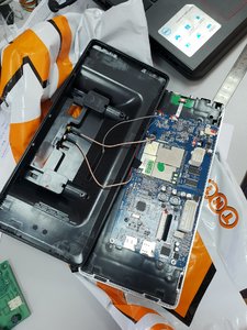

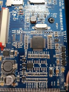

    Кому интересно, разбирал дисплей )) качество пайки на промышленном уровне, соплей не видно.
    Фото во вложении.
