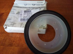

    Парни подскажите номер заднего сальника коленвала на 2.4 двигатель aps
  14. akm150rus
    akm150rus Живу я здесь
    22 фев 2009
    4.767
    078103171L
  15. alexander_kr
    alexander_kr северянин
    19 фев 2014
    1.196
    VW touareg GP
    Это задняя крышка целиком.
    Есть просто сальник, перепрессывывается на ура.
    070 103 051 A
    Слава, подтверди?

    Из небезызвестной темы тов. Абырвалг по переделке 2.4->2.8
    Кстати, купил себе такой. Реально Kaco (говорят, в оригинале он же идет). Я пока еще не ставил:)
  17. Михаил1973
    Михаил1973 Участник форума
    8 янв 2013
    193
    A6 Продано
    Я себе вот такой покупал VAG 070103051A, правда двигатель BDV
