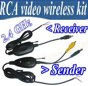

    Вообщем отрезал провод back от can bus - камера заработала. Владельцам авто на мешалке это совет. Проверял на кабеле комплектном от камеры и на беспрводном комплекте подключения. Камера работает по качеству одинаково прм том и том подключении. Сигнал на back подавал естественно принудительно. Теперь хочу естественно оставить беспроводной комплект -где найти управляющий плюс в салоне?
    Фото беспроводного

    В салоне такой провод есть. В ногах у водителя.
    Правда без схемы долго вызванивать будешь :)

    Пучек проводов на фото вдохновил :D

    попробуте проще!!! например у нас с вами доступ к лампе заднего хода не такой уж и трудный! просто посмотрите цвет провода на котором плюс (проверить конечно + предварительно, появляется когда вкл заднею скорость) и посмотрите по цвету в пучке, найдете и крутитесь к нему! Не бойтесь , нагрузка ни какая на камеру, да и цепь защищена предохранителем,
    можно в колодке предохранителей, но мне кажется там как то не удобно
