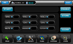

    настриваем кнопки на руле!!!! также ничего сложно, пример просто на 1 кнопке!!!
    1) зашли в меню (смотрим фото)
    2) выбрали нужную вам опцию управления в меню, нажали это кнопочку
    3) далее нажали "старт"
    4) на самом руле выбранную кнопу управления удерживаем не менее 3 сек, на экране модели изменится показания сопротивления и значек
    5) жмем кнопку сохранить (верху в правом углу самое верхнее) ENABLE
    активация двойной зоны (периодически отключают клиенты данную опцию, перестает работь прослушивание музики в режиме навигации ) также ничего сложного, в любом режиме прослушивания музыки , просто по экрану пальцем, в вехнем углу появится замок (рыжего цвета) щелкаем по нему, внизу экрана появится меню двойной зоны, видим в нижнем левом углу иконку с коричневой подстветкой, щелкаем ее один раз, она изменит цвет на синий и ВСЕ двойная зона активирована!
    Там также можно в ручном режиме выбирать, но когда просто активирована двойная зона, не зависимо в каком режиме играет музыка она будет играть и в режиме навигации, отключить музыку можно продеть все точно также!!!

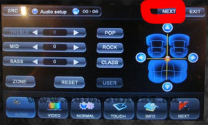

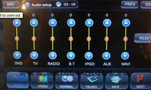

    Также вы в моделя winca можете отдельно регулировать громкость (были случаи когда по умолчанию установлено было установлено по максимум, отсюда динамики просто не выдерживали, звук полное Г..) отстраивам и радуемся!!!!
    1) в меню нажимаем иконку выделено красным!
    2) попадаем в другое меню, тут регурируем как хотим и что хотим!!!
