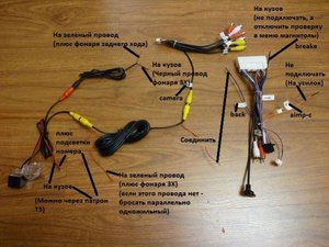

    Вы правы, Владимир, в проводке с тюльпанами, прямо под изоляцией по обоим концам, обрубки красного проводка торчат. Мои попытки проложить дополнительный ничего не изменили. Так же, без камеры, подавал + прямо на Back, если Back это Back Detect.
    Может я не туда подсоединяю, но изменений, кроме как включающейся подсветки на девайсе, нет.
    Пока не знаю, что и подозревать.

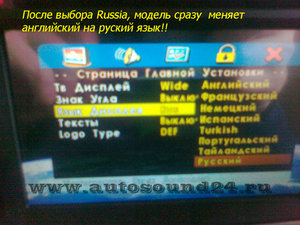

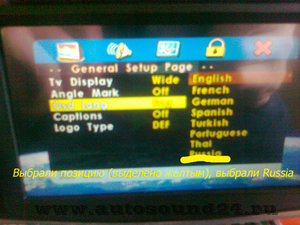

    Владимир999 что дает перевод OSD меню на русский язык? Я его вызвал с пульта кнопокой Setup в режиме прослушивания с USB и перевел язык OSD с английского на русский.

    Победив для себя все основные непонятки с магнитолой, хочу решить окончательно впрос по сабу и радио. Нашел такие расшифровки, думаю по ним провести подключение

    что дает перевод - при загрузке диска или флешки на экране писать будет по русски "Загружается", а не по английски!

    так там просто подключить саб или усь + саб! в распиновке все видно что и куда!

    Немного не понял, вы уже + подавали на Back Detec или Back , что происходило с картинкой на модели?
    Например вкл радио (играет радио) подали + на Back Detec или Back модель переходит в режим камеры заднего вида (проверка без камеры) экран черный, радио продажает играть! Если все так написал, подключите камеру, если экран черный то модель правильно понимает команду , отсюда могу предположить что камера не работает или подключение не верно
    зы:ни разу не встречал, чтоб на работала опция

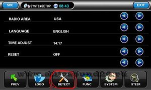

    в моделях winca отключаем табло "Safe Driving" (безопасное вождение), можно 2 способами:
    1) прсто заземлить провод "Brake Detec"
    2) в настройках в ручную отключить (обычно по умолчанию отключено),,,, смотрим фото для этого заходим в меню настроек, находим иконку Detec (выделено красным) жмем, откроется меню, и в меню находим "Brake Detec" (нижняя строчка) , справо переводим в положение откл!!!
    Пример показал специально на английском языке!!!!! Т.к обычно возникают трудности с меню на английском языке!
    Также в меню настроек можно сделать ресет модели!!! На фото видно иконка RESET, с правой строны кратковременно вкл , после этого модель автоматически вернется в исходное состояние, но данный способ не эффективен! поэтому рекомендую ресет делат (если понадобится) только с лицевой панели!
