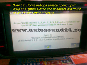

    вот читаем и пониаем как и куда установить карты, а затем индексация карт

    это я понял но когда скачал рф которая 1.8 гб и потом скачал укр 330 мб все в одну папку

    , поехал например на украину, просто взял проиндексировал карту украины и все!!!! катайся по украине, вернулся обратно проиндексировал РФ и катайся, как это делается в разные папки или как карты ложить

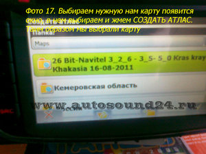

    Лучше в разные создать паку Россия - положить карты РФ, создатьпапку Украина - положить карты Украины,, а далее один раз проиндексировали каждую карту и все, далее просто выбираем карту и уже без индексации

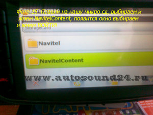

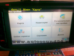

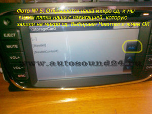

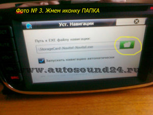

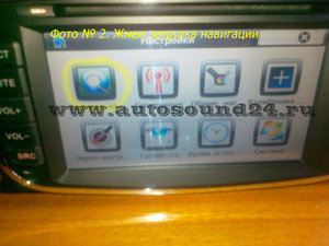

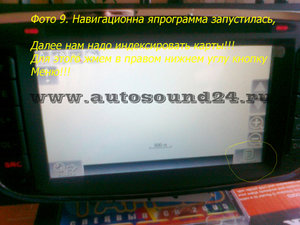

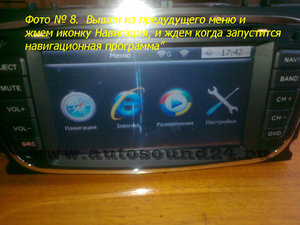

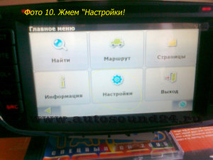

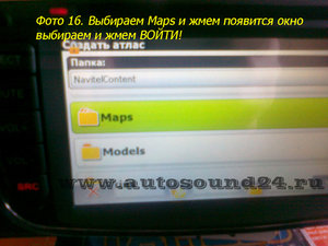

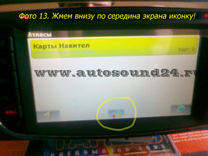

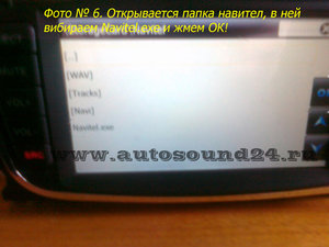

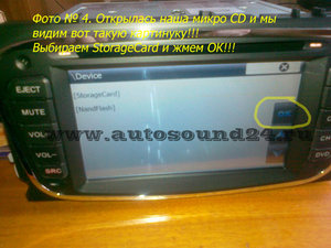

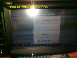

    может кому сгодится, смотрите на фото как прописать путь и как индексация карт проходит

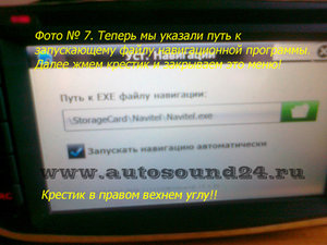

    продолжение

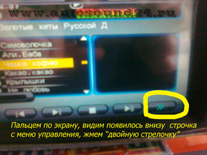

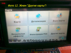

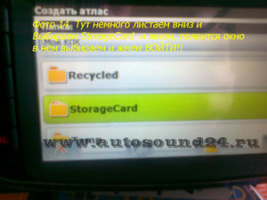

    Продолжение (интернет + как поддерживает чтение русских тегов + как посмотреть номер программного обеспечения выложу)

    продолжение

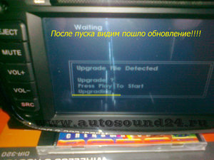

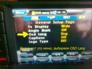

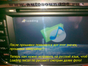

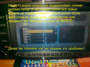

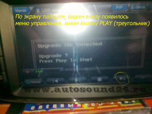

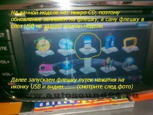

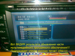

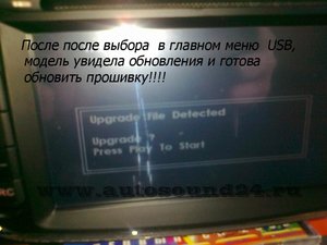

    Теперь представлю вашему вниманию как обновляю программное обеспечение и модель winca начинает поддерживать чтение русских тегов!
    Все мои модели теперь поддерживают!
    Добро пожаловать!
    ps: прошу не просить обновление, я его не дам !
