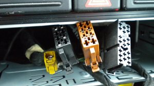

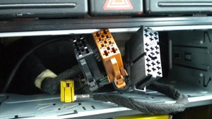

    вопрос по делу, машина а4 02 года. американка. щас стоит обычная мр3 alpine однодиновая с переходной рамкой. такую покупал. вскрыл чтобы посмотреть разъемы. и вот что обнаружил. штатные это разъемы или нет? и какая магнитола может подойти?
      68,3 КБ
      106
      73,7 КБ
      96
  15. m0b00st
    m0b00st Bad e-mail
    2 янв 2012
    60
    A4 B7
    Да ето штатные. У меня точ такие же.

    Разъемы обычные!
    Любая модель подойдет!
    Может только не запуститься усь +саб и зад аккустика, но все решается в течении 1 мин!
    В комплекте к моделям идут 2 комплекта проводов, один как раз для ваших разъемов!
    под 2 дин требуется переделка! Также в комплекте будет переходник для радио! да еще много чего!
    ЗЫ: Вчера переделывали 1 дин под 2 дин, подключили, и усь запустили (белым проводком:)), проблем вообще не было!!!
