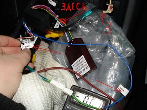

    1) Очень сильно напрягает, то что он вырубается тут же при повороте ключа зажигания при глушении двигла и не работает пока не повернешь ключ обратно, даже как-то перед пассажирами не удобно :shock: . Если у кого то уже есть рецепт, прошу поделиться, здесь этот вопрос задавался ранее, но остался без ответа. Предварительно полагаю что это возможно, т.к. питание +/- подведено постоянно, а на ключ реагирует видимо по CAN, а далее от декодера заходит контактом в башку. Буду разбираться в ближайшие выходные.
    2) С антенным усилителем радио недопонял: плюс питания "синий" пиханул в прикуриватель - заиграло отлично, соединяю с "ANT-C" - не уверенный прием, пока так оставил, тож буду разбираться.
    На кан Бусе есть красный провод, подай на него + с прикуривателя и будет тебе счастье.

    Сам провод не режишь, а просто зачисть и подай 12в.

    Виктор, по п.1 с отключением майфуна от ключа понятно, я как-то так и думал, просто времени нет достать его и разобраться. На выходных сделаю.
    На счет антенны недопонял, соединил "ANT-C" с питанием антенного усилителя "синий провод", что я не так сделал?

    По антенне не знаю, смотри сам, просто у меня фото где кан бусс только такая была.
