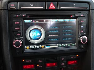

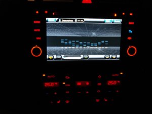

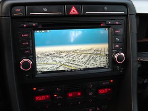

  17. A4 Виктор
    A4 Виктор Участник форума
    7 мар 2010
    408
    Ауди А4 07г.2.0TDI
    Аппарат для своих денег отличный.
    Звучание даже лучше чем у оригинальной.
    Я повесил дополнительно еще один саб., акустика работает вся полностью:
    1. Перед 5колонок
    2. зад 5 колонок
    3. дополнительный саб.
    BOSE подключить можно в комплекте идет CAN шина.
    сайт:http://www.keenlu.com/
    можно купить в Питере, но дороже: http://www.gpsnw.ru/
    по установке читайте все тут:http://www.audi-club.ru/forum/showthread.php?t=227607

    Видно по фотам что экран бликует.
    А есть фото щитка приборов со включенным зажиганием и включенной навигацией ? Интересно как этот афтемаркет взаимодействует со щитком приборов.
