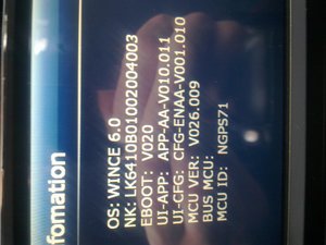

    от такая инфа начинки,установленная в нем-кто что может сказать?расшифруйте,плизз.не пойму-почему не хочет воспроизводить файлы MPEG4 и не устанавливается навигация..

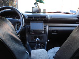

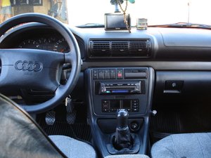

    У меня когда была b5, магнитола стояла вот так:
