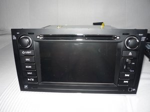

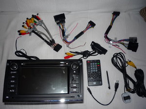

    Ну вот,и я стал счастливым обладателем Киайского майфуна)))Чего только мне это стоило-одно ожидание в полтора месяца меня вывели ....Но потом понял-модель новая,они сначала собирают заказы для производства,потом изготавливают и потом только отправка..причем посылку отправляли из Сингапура,а заказ принимали в Шеньджене.
    Итак-вот мой девайс.))

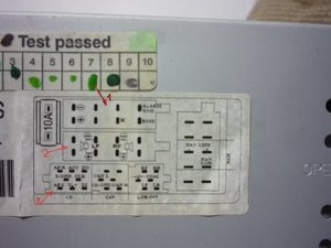

    Сегодня подключал-звук конечно на порядок выше и качественне..но вот появились замечания или даже вопросы:
    1.не все контакты подходят один в один-питание АСС+12В(я понимаю,это питание при включении зажигания?)-нужно подключать отдельно.
    2. провод подсветки кнопок -отдельный провод от включения габаритов. его тоже не нашел.
    3. не запитался САББуфер-каким проводом его запитывать?? где брать этот +??и на какой провод САБа подключать?
    4. антенный разъем радио требует переходника....возможно ли его найти??
    5. в штатной магнитоле Симфонии подключалась GPS-антенна-возможно ли ее ипользование в новой голове?или она не совместима?
    Друзья,на фото разъемы от старой магнитолы-кто знает или сможет расшифровать буквенные обозначения контактов в разъемах 1,2,3??пожалуйста-очень надо..так легче вычислить..

    неужели никто не подскажет по контактам разъемов???вот засада...

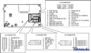

    Дружище, по-моему, как раз в тему:
    Блок А переворачивай. И все остальные блоки тоже по-моему, подходят.
