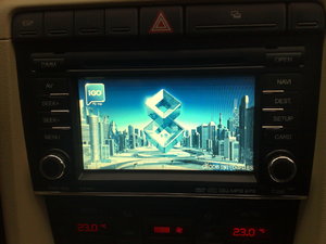

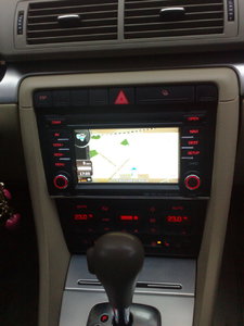

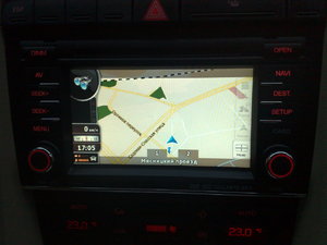

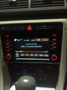

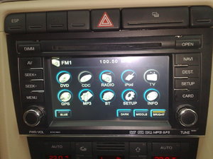

    сделал фото.. выкладываю...

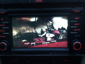

    из неустранимых косяков:
    - невозможно убрать показ порядкового номера видеофайла и времени воспроизведения с экрана...

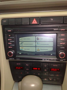

    - цветовая гамма меню не меняется с синей на оранжевую.. точнее меняется как то выборочно.. в экране мр3 проигрывателя поменялась... в остальных экранах осталась бело-синей на черном фоне..
    сфотографировал с разных ракурсов и в разных режимах... смотрите, задавайте вопросы, ругайте :)))

    продолжение...

    и последняя порция :)

    #47 pagecom, 25 фев 2009
    ай ай ай)) вот что делает с людьми отсутствие русской инструкции))
    гамма переключается так :
    выбираем гамму,нажав BLUE-ORANGE
    выключаем зажигание
    магнитола вырубается
    включаем зажигание
    вуаля) все поменялось ;-)

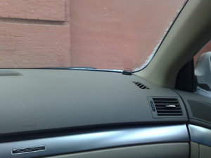

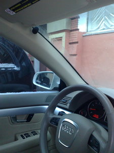

    зы: убери антенну ГПС с панели,колхоз же
    она прекрасно ловит,находясь внутри панели, приклеянная на воздуховод

    #48 becruel, 26 фев 2009
    несколько раз делал именно так.. я могу прочесть инструкцию на английском :)
    гамма поменялась ТОЛЬКО в мр3 проигрывателе...
    по поводу антенны на торпеде...
    готов убрать ее если хоть один человек в реальности так устанавливал в ауди и сигнал от спутников ловится отлично...
    я так поступил по 2 причинам:
    - на форуме мицубиши-аутлендеров флаевскую голову устанавливали в реале и антенну прятали внутри - сигнал был никудышний....
    - при установке мастер, который установил не один флай и не на одну машину (в том числе и на ауди) сказал что торпеда металлизирована и сигнал будет - гавно...
    поэтому жду отзыва от реального владельца ауди с флаем и с установленной антенной под торпедой и его слов о том что сигнал ловится на ура...
    я поеду и в тот же день уберу эту блямбу с торпеды :)
    хорошо что теперь есть кому задавать вопросы :)
    - что по поводу индикации треков и времени воспроизведения на экране при запуске видео с флэшки?
    - что обновилось в прошивке версии 4? я так понял что это коснулось только навигации?
    - соответствует ли действительности заявленная функция ТВ на флаях? или имеется в виду возможность подключения внешнего тюнера в гнездо айпода?
    - существует ли возможность подключения гпрс-модема для использования информации о пробках в программе навигации?

    -индиацию никак не убрать
    -в 4ой добавился мп3 плеер ну и всякие мелочи подрихтованы
    -цифровой тв тюнер заказывать смысла нет, а аналог прекрасно будет работать через АВ выходы,но управление будет с пульта тюнера
    -модем не подключить, т.к. в гпс блоке на винде нету доступа к усб. Но это реализуют в 8000 линейке.
    поясню
    сейчас - 7000 линейка
    в планах - 6000 линейка, с экраном 480*243 и ценой соответственно
    и еще 8000 линейка -это 7000 (нынешняя) с добавленным модемом
    когда это будет сделано-пока непонятно

    - если не убрать индикацию - такой вопрос: в версии вашего меню есть чтото типа REAL плеера - через него можно воспроизводить видео с флэшки илис диска или с карты БЕЗ индикации? :)
    - что значит добавился мр3 плеер? то есть он таки теперь может играть файлы не только с карты памяти из меню мр3 плеера? я просто читал что можно заставить мр3 плеер увидеть таки флэшку - убрать просто карту из слота и тогда он опросит флэшку находясь в поиске так сказать :)))
    - по тв все ясно :)
    - про модем - значит я забыл про пробки в навигации до тех пор пока не поменяю машину и не куплю к ней серию 8000 :) а жаль....
  11. pagecom
    pagecom Новичок
    25 фев 2009
    11
    -в нашем меню есть Core Player - он читает и видео,и музыку, и показывает фото. можно в полноэкранном состоянии, можно и с бегунком и индикацией
    -усб флешка не видится под МР3 плеером из главного меню, только микроСД

    - ну и я так понимаю core плеер таки НЕ ПОКАЗЫВАЕТ индикацию при полноэкранном воспроизведении? :) или если и показывает - ее МОЖНО отключить? кстати он видит файлы с диска/флэшки/карты?
    - тогда еще раз для тех кто в танке :) что за МР3 плеер ДОБАВИЛСЯ в прошивке 4???? он и так был... что изменилось?
  13. pagecom
    pagecom Новичок
    25 фев 2009
    11
    -поясняю) при полноэкранном варианте нет никаких побочных индикикаций :) файлы он видит с микроСД карты, аппарат понимает SD HC карты, в комплекте идет карта 4 гига, гиг занимает навигация - 3 свободно
    -в 3ей прошивке небыло мп3 плеера с СД карточки , был только B.LCD - монитор для задних пассажиров. в 4ой появилс выбор - либо в меню мп3 плеер либо B.LCD
