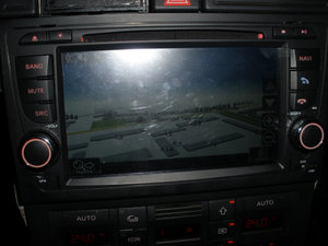

    взял такую вот в ауди а4 В7::::
    http://www.keenlu.com/en/ProductView.asp?ID=377&SortID=39
    На этом же сайте заказал 06.12.2010 получил в Красноярске 03.01.2011))) где то читал про этот сайт, что приходит то что заказываешь)))) вот и заказал))
    Стоимость : 375 $ (магнитола) + 115 $ (доставка) + 4 % = 20 $ (PAYPAL) = 510 $ - вроде не дорого
    До этого стояла магнитола 1 дин))) дополнительно взял панель 2 дин))) В настоящее время занимаюсь подключением, переходники, провода для радио, айпод и т.д входило в комплект))) они прислали все!!!!да и многго чего, даже подарок у них выпросил - управление на руль))) Понравилось как было упаковано, похоже это действительно фабрика, все было очень аккуратно упаковано в коробоку, все переложено, все провода в комплекте разложены по пакетам, и даже в отдельной коробке))) затем коробка EMS почты- даже попробовал потрясти-все плотно уложено было, открывал только минут 5(((( срывал скотч)))) по отслежке дольше всего посылка шла по нашей Родине))) это уже так к слову)))
    1) Просто используя их переходники подключил, и УРА - заиграла)))) На сегодня опробовал все форматы))) играет и показывает)))
    2) Разобрлся и установил навигационную программу НАВИТЕЛ 3.5.0.829 с картами (2 дня подбирал какой пойдет на Win CE 6, а нужен оказался с работающим на 2 порте, только так нави спутники нашел) установил))) запустил ))) и вот оно счастье - РАБОТАЕТ, немного проехал -пока все ок !!!! кроме этого запускал автоспутник, айго тоже все работало))) сейчас буду дальше подключать радио, TV и т.д подключать!!!!
    3) Подсветка очень порадовала, меняется в трех цветах, красная, оранжевая, и синяя)) установил красную, полностью совпао с климатом и панелью приборов)))
    Как все соберу, сделаю нормальные фото и выложу))) сейчас все в работе ))) центральная консоль разобрано))) фото безобразные - сорь)) на одной видно как фунцкция картинка в картинке - работает))
    для сравнения ссылка с ебау))) на нем с помощь переводчика страниц вы уважаемые можете прочитать о магнитоле все, ДА и УВИДЕТЬ КАК ОНА ТАМ ДОРОГО СТОИТ)))) учтите там цена без доставки в РФ, а это еще порядка 100 бакинских))
    http://shop.ebay.com/i.html?_nkw=AU...o&_fcid=168&_jgr=1&_localstpos=&_stpos=&gbr=1
    Удачи в выборе магнитолы!!!!!
    ps: просто подключил заднею камеру без установки))) сначала не понимал как все заработает))) а как оказалось все прщсто))) вкл заднею на АКПП и вот оно счастье))) камера показывает))) т.е автоматически вкл и откл задней передачи))) картинка нормальная с разметкой)))

    дополнительно нужна только рамка?
    голова климата не меняется?
  9. gobwas

    вопрос к Владимир999. а информация на приборке отображается от этого мафона теперь?
