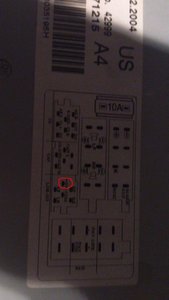

  7. Владимир999
    Владимир999 Завсегдатай
    30 дек 2009
    881
    Audi A4 (8E), 2.0,
    #2567 Владимир999, 1 авг 2013
    все верно, зад играет и саб через усь, вам надо подать + на вкл усилителя, взять можно с модели например с amp
    отмечен красным на фото, а вот тут наглядно пост 29 и далее http://www.audi-club.ru/forum/showthread.php?t=227607&page=2
