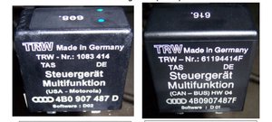

    добрый день всем такая же история с этой магнитолой и у меня только кан бус у меня иметься но подключить удалось миную кан бус подав + напрямую к магнитоле а порулю ничего невыходит напрямую подал с контактов 1-9 1-13 вхожу в настройки руля програмирую кнопки магнитола пишет что выполнено запоминаю кнопки молчат выключаю включаю магнитолу звука нет кнопки молчат не реагируют на дисплее значок динамика перечеркнут крестиком далее повышаю громкость крутилкой на магнитоле звук появляеться как только останавливаюсь громкость автоматически убираеться то есть полоса звука пошла назад на экране доходит к концу и опять на значкен динамика крестик тоесть звук выключен отключаю провода с руля все звук неубираеться провода местами менял местами толку нет наверно напрямую нельзя ниче сделать без кан буса

    Просто твой китайский недомафон заточен на дорестайловую А6, а там управление все аналоговое.
    Если заменить подрулевой блок электроники, с кан буса на аналог. Кнопки на руле заработают.

    Вообщем эпопея с кнопками продолжается. Заказал я себе этот кан-бус, правда пожалел 75$ и заказал за 25$ в итоге пришла коричневая коробочка, которая понимает включение света, включение задней скорости, включение замка зажигания, но вот кнопки она ни фига не видит вернее видит нажатие кнопки но при этом не различает какая кнопка нажата. Т.е. для всех кнопок выдает один и тот же сигнал (т.е. одно и то же напряжение).
    Итак возникла идея:
    С блока кнопок провода идут на блок подрулевой электроники (который так любезно предлагают заменить на дорестайловый, только у меня помимо кнопок управления магнитоллой есть кнопки управления АКПП).
    Идея следующая отловить провода идущие с кнопок на этот блок, ну и собственно либо спаять простенький модуль управления.
    Либо а скорее всего так оно и есть на этих провода имеется аналоговый сигнал, т.е. скорее всего в кнопках запрятаны сопротивления и уже модуль подрулевой электроники как раз и переводил этот аналоговый сигнал (изменение сопротивление, либо тупо замыкание контактов)
    Вот ко всем просьба, может у кого есть схема подключения
    кнопок и блока подрулевой электроники?

    Аналоговый подрулевой блок электроники нафиг ни кому не нужен на любой разборке стоимость такого блока не превышает 50ти долларов :hi:
    Шина лин знаете что такое?
