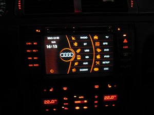

    Изменить цвет основного меню магнитоллы мне удалось, однако изменить голубой экран а-ля BBK не получилось. (до сих пор пытаюсь выбить прошивку). Т.е. при прослушивании радио, основной экран выбора источников, эквалайзер и все что касается основного меню оно меня радует красно-черно-белым цветом. Однако экран отображаемый при прослушивании mp3 изменить не удалось, я правда убрал цветость и насыщенность и сделал его серо белым.
    Вот как то так.

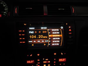

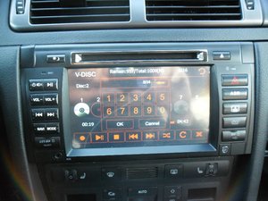

    Прикладываю несколько фотографий экранов. На некоторых кажется что цифры желтые, но это не так фактический цвет песочно-красный. Как стрелки на панели приборов.
      142,9 КБ
      264
      63,1 КБ
      229
      65,3 КБ
      236

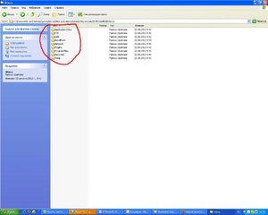

    все верно говоришь про ТТ, вот что видно (немного копии) , а некоторых папках вот типа такие файлы desktop.ini, у вас когда ТТ открываешь, что то и видно!!!
      58,1 КБ
      151

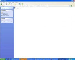

    у вас такие вот, но у вас есть хоть что то HKGPSINSTALL,CSUPDATE.HK, hk01version.txt и т.д

    в ней файл qq, именно этот файл ковыряем а не HKGPSINSTALL,CSUPDATE.HK, hk01version.txt кстати у меня таких нету.
    Хотя да когда с китайцами воевал они мне присылали прошивку которая как раз состояла именно из таких файлов.

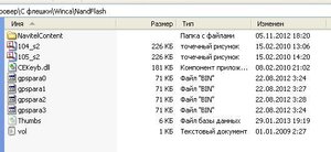

  10. Владимир999
    Владимир999 Завсегдатай
    30 дек 2009
    881
    Audi A4 (8E), 2.0,
    #2310 Владимир999, 29 янв 2013
    если есть эл почта могу отправить, моя почта autosound24@mail.ru
    NandFlash- смотрите фото! клавиатура, навителконект, BIN (биновские) файлы жпс пара0,....жпспара4 больше ничего!
      29 КБ
      125
  11. Владимир999
    30 дек 2009
    881
    Audi A4 (8E), 2.0,
    я просто показал файлы с ПРОШИВКИ от Вашего производителя, только с модели на корандо!!!
    Просто пример!

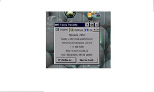

    Вот, что рисует про мою кит. поделку ResInfo.
    Погодите, Вы хотите сказать что в китайских МАЙФУНАХ где навигационная часть работает на WinCE из под винды можно залезть и отредактировать картинки медийной части Гл. устройства?

    Я же вкладывал фотографии экрана, но победить mp3 пока не удалось, китайцы не дают прошивку. Вот там действительно нужна прошивка от китайцев.
