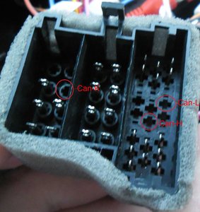

    Ну давайте тогда попытаюсь в картинках.
    Итак картинка с магнитоллы штатной(родной), вернее картинка ее разъема.
    На ней я обвел ножки с Can-L и Can-H.
    На второй картинке нарисован сам разъем идущий в комплекте, правда у меня там ножек нет, а вот у тех у кого коробочка Can-Bus шла в комплекте у них уже эти ножки стоят.
    Посмотрите рисунки. Или у вас не такое подключение ?
    Или я не понял вашего вопроса ?

    Из китайца торчат несколько разъёмов
    При этом не все контакты задействованы, красным цветом отсутствующие провода, контакты есть, подпаяны или нет, не проверял.
    Из этих разъёмов получается вот такой переходной жгут с CAN декодером и разъёмами для автомобильной проводки.
