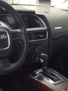

    Отлистал ветку прилично... Но для себя так и не уяснил, есть ли головное устройство на Андроиде для Ауди А5 08 г.? Все приведенные ссылки и примеры устройств рассчитаны на авто до 2008 г.в.
    Сейчас у меня стоит Concert с экраном в верхней части...

    Моделей на Ауди А5 08 г. не встречал как на СЕ так и на андрюше,
    На ваш авто есть только дополнительные блоки и экраны, т.е меняется только экран + ставиться дополнительный блок (например в бардачек) и подключается паралельно оригинальной системе, как то так!

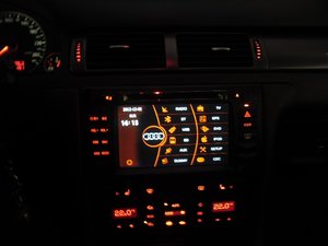

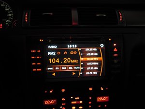

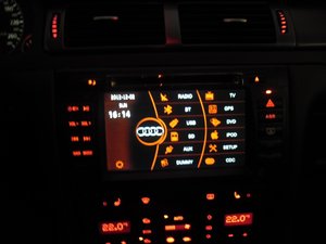

    А в текущей перекрасил меню в красный цвет, вот что получилось (можно конечно немного и рисунок изменить и надписи кривые поменять на кнопках, но как то русское меню мне не понравилось пользуюсь английским.)
    Вот проба пера, изначально было сине-желтое меню, т.е. пиктограммы были желтыми а линии синими).
    На фото это не альтернативное меню через навигацию, а именно родное поправленное. (правил только цвет да и в радио фиксированную кнопку P3 сдвинул вправо, была сдвинута влево при нажатии)
    В этом меню можно надписи сделать такие какие вам нравятся например вместо китайского набить казахский правда он ни кому не нужен и магнитолла вместо китайского будет иметь казахский).
    Но проблемму с медиа-проигрывателем победить не удается. Голубой огонек а-ля BBK. Нет прошивки китайцы пока упираются не дают.

    http://www.icaraudio.ru/collection/...5-audi-a5/product/shtatnaya-magnitola-audi-a5
    нарыл такое устройство на CE
    Есть соображения?
    Если я такую штуку поставлю, а потом передумаю, будут проблемы с возвратом Concerta?
