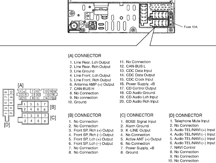

    с какой стати задняя аккустика играет с линейников? не путайте народ и сами не путайтесь!
    может все таки задняя аккустика запускается как то по другому?!
    Вы же специалист:)!! Просим Просим Вас продолжить!!!!

    С такой стати что выходная микросхема на всех штатных мафонах на В6 В7 двухканальная.
    Всего 2 схемы подключения.
    1 Задние колонки и сабвуфер (если стоит) играют через штатный усилитель.
    2 Все колонки играют через штатный усилитель. (Босе)
    :hi: Изучайте документацию и техническую часть автомобилей ауди.
    Даже отказавшись от фадера (моем случае) Есть во всех китайцах известная врожденная проблема линейный выход на китайце слабый. А т.к. фадер не работает, добавить громкости на задние колонки не представляется возможным.
    Пошел другим путем, перекомутировал фишку на передних колонках, подключив колонки на задний выход в китайце. Получилось инверсия фадера. В принципе это выход, однако навигация а именно звуковое сопровождение реализовано на передние колонки. Появилась другая проблема навигация стала говорить с зади. А это уже проблема.
    Был еще вариант подпояться на плате, но послушав китайца несколько дней пришел к выводу что качество звука крайне низкое. Демотировал эту шарманку. Потому как даже одного этого косяка (качество звука) достаточно для того что бы отказаться от эксплуатации этой балалайки. А еще косяков в этом китайце не меряно.

    Уважаемые sv39rus!!!
    Ваше выражение которое многих может ввести в заблуждение:
    Поясню, штатно на В6 задние колонки играют через линейный выход..
    Вот ту же вы правильно написали:
    1 Задние колонки и сабвуфер (если стоит) играют через штатный усилитель + 10 динамик
    Я не собираюсь с вами тягаться в знаниях, но тут много народу возможно которые читают и многое например не понимают, считаю, в первом случае вы точно бы сбили столку некоторых:)
    Не стройте из себя гуру и знатока !!!! пишите простым языком, чтоб простым нам было понятно,
    Да кстати, но мат часть надо и вам поучить и решить вопрос по оригинальной системе RNE и помочь нашему коллеги IceFox, с решением утечки!!!! А то как нибудь с утра не заведется мотор у него.
